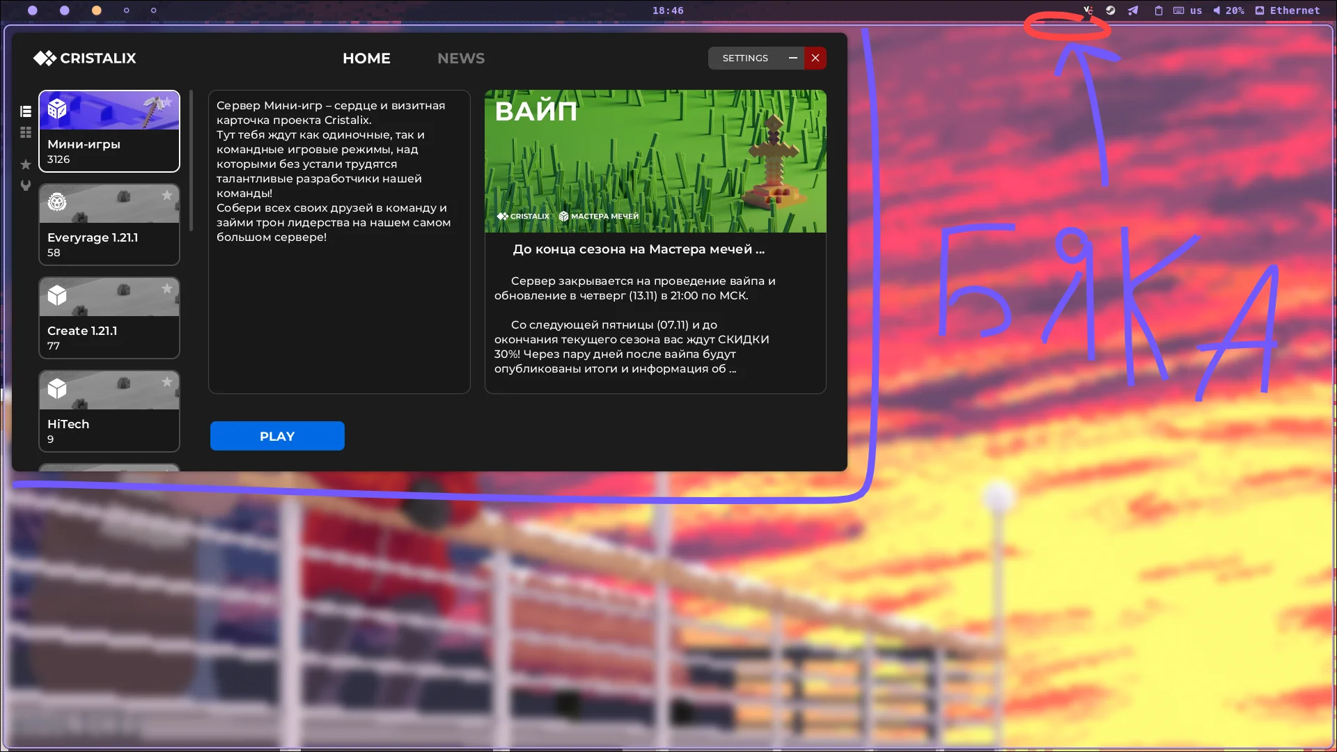

1. Не может разместиться окно клиента, хотя лаунчер работает.Такая проблема возникает на wayland с видеокартами от Nvidia, если быть точнее это связанно с EGL.
Для того чтобы это исправить прописываем в .rc (.bashrc, .zshrc и т.д) экспорт этой переменной.
2. Размер окна не соответствуют его границамexport __GL_THREADED_OPTIMIZATIONS=0
Чаще всего такое можно встретить на всяких тайлинговых менеджерах по типу Hyprland. Лаунчер тупо не адаптирован под такое, увы
Лучшее что мы можем сделать для фикса, это просто сделать его плавающем окном. Буду показывать на примере Hyprland, заходим в hyprland.conf (по дефолту в ~/.config/hypr/hyprland.conf) и добавляем такое правило для окна:
3. Курсор имеет смещенный "хитбокс" или не работает с GUI элементамиwindowrule = float, class:java, xwayland:1
Попробуйте ресайзнут окно с кристой, или просто нажать два раза F11.
